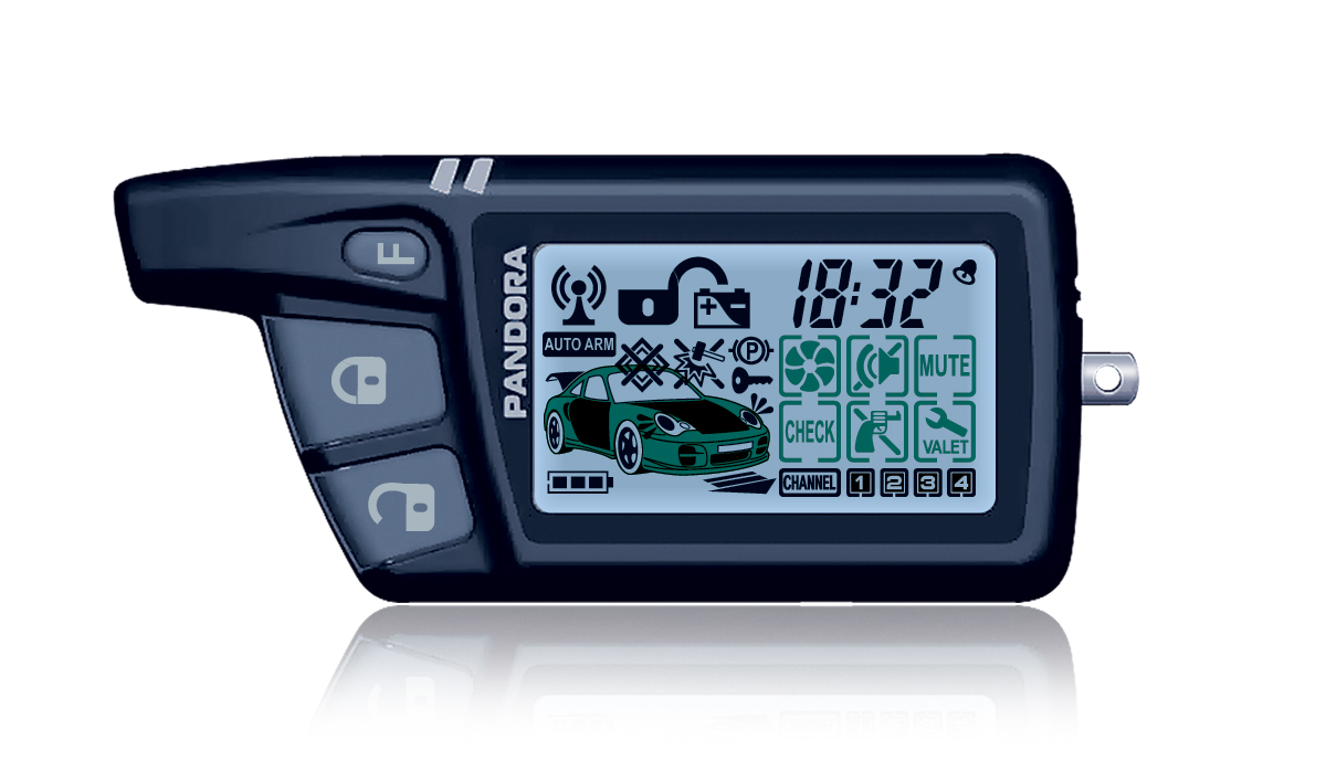

Мне глянулась Пандора с bluetooth. Вроде удобняк, а вроде игрушка. Буду думать. Автозапуск реализовать отдельно можно, но надо тр...ся с обходом иммо, и получится ну совсем не секьюрно. Пусть уж лучше специальный девайс этим занимается.

Илюх, пандора из младших, уже пыхтит 7 лет без проблем.

Не забывайте, топикстартер спросил в первую очередь об открывашке/заводилке, которую не ставят на дорогую повозку.
Насколько удобен и живуч брелок?
У меня Pandora 1870i, с 2011 года брелку вообще ничего, правда износился кожаный родной чехол, все никак не куплю новый.
Может какие-то фичи есть
Фичи есть, их дохрена (типа всяких удержаний, автозаводок, итд) Но я не пользуюсь.
место для установки
Вонзил по старинке, как и все колхозники, в подрулевое пространство. Там же и в замок зажигания подключился.

NightRanger
сообщение 14.10.2018, 11:27
Сообщение #20
Сообщений: 1420
Регистрация: 24.8.2009
Пользователь №: 91632
Спасибо сказали: 199 раз(а)
Блин, расстроили вы меня =(( Я и пандору смотрел, и томагавк. Но брелочки же....
