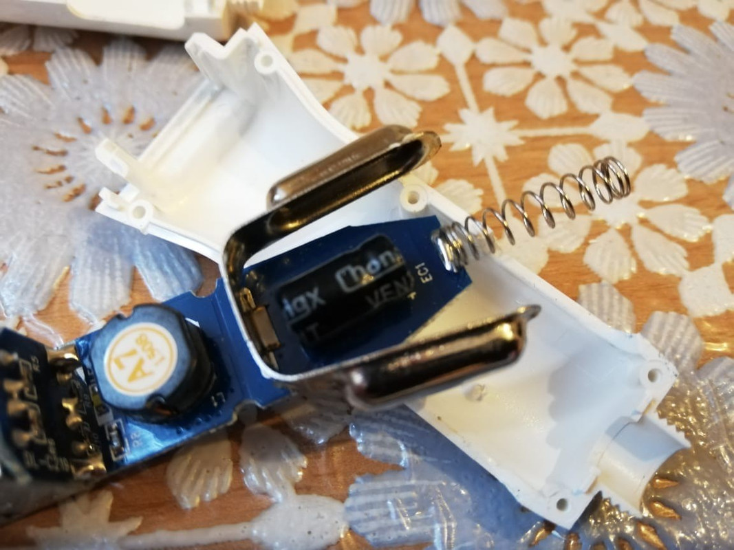

Вот у твоей зарядки полусфера, из которой торчит пипка контакта, пластиковая.
А у нашей зарядки она металлическая.
Я её выкинул уже, поэтому фото нет, да и в тырнете ничего похожего найти не смог.
И пятно было аккурат на стыке металла и пластмассы корпуса.
  Форум: Автомобильный · Просмотр сообщения: #2278909 · Ответов: 1639 · Просмотров: 23254

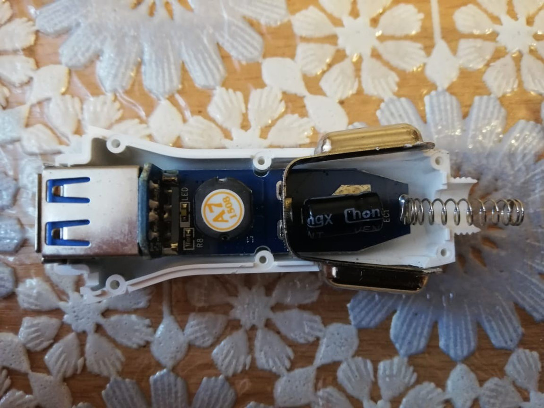

Если короче, то периодически перегорал 20А предохранитель прикуривателя.
На драйве как-то подсказывали, мол, смотри на саму зарядку.
Да я что-то ни к чему, даже думал, что она брендовая, а оказалась при ближайшем рассмотрении голимейшим кЕтаем.
Так вот, посмотрите, что я сегодня обнаружил внутри.
Кто в электрике шарит, скажите каково это пружинку припаять, да без предохранителя!?
В сборе эта пружинка идёт на "пипку".
Теперь я нахожусь в выборе добротной зарядки в прикуриватель.
