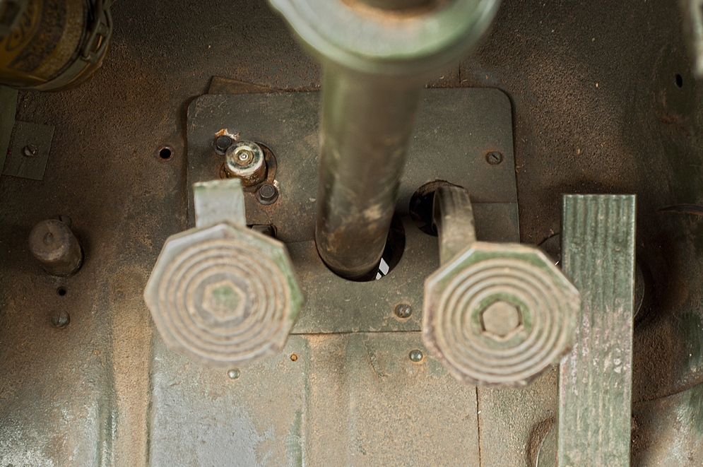

2.8.2019, 12:27 Внедорожник
Он же понятно ответил, у экскаватора привод гидрообъемный. Выше определенного усилия давление сбрасывается и гусля не едет.
А вообще мальчики в машинки не наигрались.
Кашалоту, У 131-го межмостового нет. заварены оба межосевых. Тележка получается жестко связана по колесам, сопротивление повороту не настолько изменяется, чтобы опасаться. зато обрывы полуосей, и повышенный износ редукторов гарантирован.

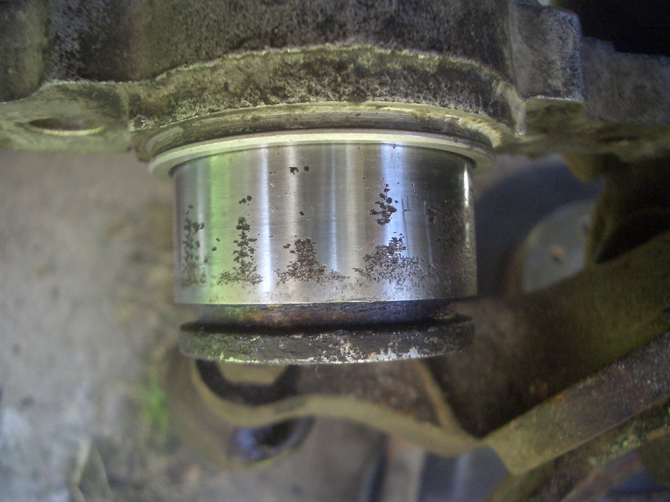

18.4.2019, 8:26 Мои Ксюшка и Окушка (часть 2)
Только не цилиндр, а поршень. Корродируют они! Коррозия работает как пена и зажимает поршень в цилиндре.
Зеркала цилиндра обычно в норме, их только хорошо почистить.
