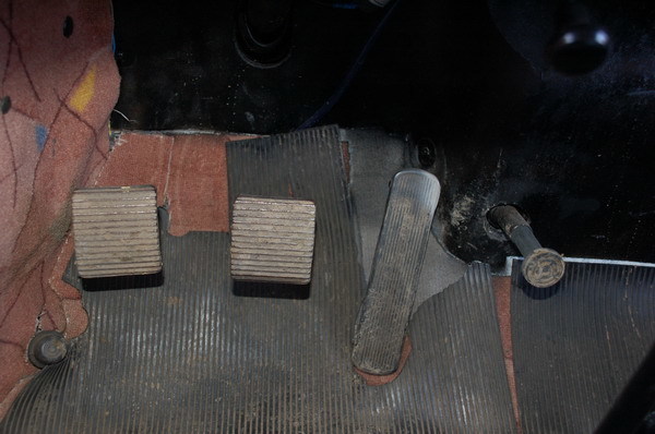

О.. Оказывается, принцип работы мог быть немного другой.
Например, некоторые машины имели кнопку запуска двигателя на полу, на неё нужно было нажимать ногой, одновременно включив отдельным тумблером зажигание.
А у других:
Ключ… Точнее - педаль на старт! Пяткой слегка давлю на газ, а носком - на ножной рычажок, вводящий шестерни стартера в зацепление с маховиком. Чух-чух-чух... Завелась

Ну вообще, обычно отдельной кнопкой/педалькой был:
Да и у Печкина на фотке, кнопка кажись не под педалью, а слева... Хотя, может быть и не так. Но собственно большой проблемы нет в стартере под сцеплением - одна простая релюшка в режиме "нормально замкнуто" будет спокойно препятствовать повторному запуску при заведенном двигателе...
